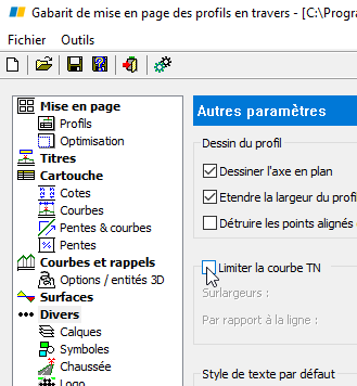

Geo34 Posté(e) le 21 mai Posté(e) le 21 mai Bonjour ,j'ai un trou de mémoire. on me demande d'élargir le TN de mes profils en travers bien au dela de l'ntrée en terre projet et je ne me rappelle plus de la manipulation. J'ai élargie le TN au niveau des tabulations mais lorsque je les imprime , je me trouve avec une largeur limitée . Merci par avance , c'est pour 14 h 30.
Olivier Eckmann Posté(e) le 21 mai Posté(e) le 21 mai Dans le paramétrage de mise en page, dans la section divers, décocher l'option "Limiter la courbe TN"
Geo34 Posté(e) le 21 mai Auteur Posté(e) le 21 mai Merci @Olivier Eckmann pour ta réponse. Cà m'est revenu au cours du repas !
