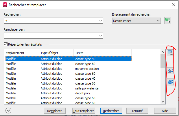

Oui j'ai essayer de faire rechercher qui fonctionne très bien, il arrive toute de suite à me les identifier.
mais je ne sais pas par la suite les sélectionner pour supprimer ou copier....
Salut @Jbrosteaux
Une fois que tu es dans rechercher, tu as les trois boutons sur la droite qui te permettent de faire une sélection des textes
Je pense que tu y trouveras ton bonheur.
