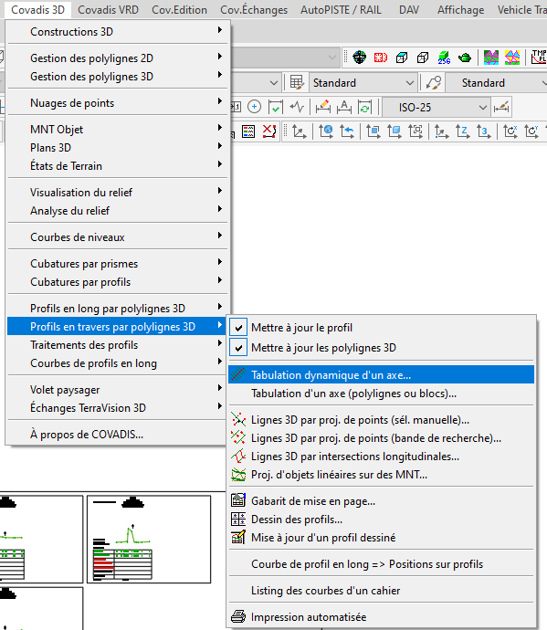

Théo D. Posté(e) le 5 mai Posté(e) le 5 mai Bonjour, Je cherche à faire un profil en travers avec Covadis, mais je ne sais pas comment je dois procéder pour cela. Pouvez-vous m'aider? Meilleures salutations
Geo34 Posté(e) le 5 mai Posté(e) le 5 mai Bonjour , il s'agit d'un profil en travers de terrain existant ou de profil en travers projet ?
Théo D. Posté(e) le 5 mai Auteur Posté(e) le 5 mai Bonjour, Je ne suis pas sur d'avoir compris votre question, mais je travaille avec un MNT que j'ai terminé du coup je crois que c'est un profil en travers de terrain existant
Geo34 Posté(e) le 5 mai Posté(e) le 5 mai En premier , tu trace un polygne qui pourrait correspondre à un axe. Puis tu tabules ton axe Puis projection d'objet linéaire sur Mnt ( tes tabulations) puis dessin des profils en travers

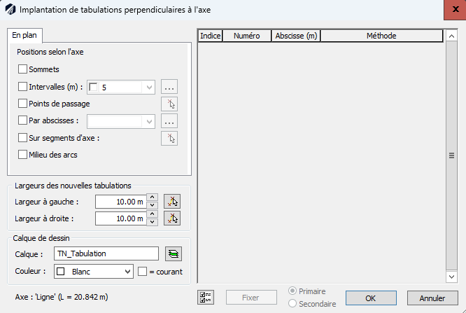

Théo D. Posté(e) le 7 mai Auteur Posté(e) le 7 mai Quand j'appuie sur "Tabulations dynamique d'un axe", ça m'ouvre cette fenêtre. Savez-vous comment je dois la configurer pour tabuler mon axe? En sachant que j'ai déjà créé un axe sur lequel j'aimerais que mon profil se fasse
