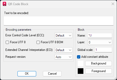

Ce n'est pas le premier plug-in pour créer des QR Code dans AutoCAD, mais celui-ci permet d'insérer un bloc (éventuellement anonyme, donc non modifiable via l'éditeur de blocs). Le bloc contient juste une hachure qui représente le QR Code sur fond blanc et, optionnellement un attribut constant avec le texte d'origine.
La commande QRCODEINSERT affiche une boite de dialogue pour définir les paramètres d'encodage et les propriétés du bloc inséré.
Le code source, qui utilise la bibliothèque QRCoder, est disponible sur GitHub.
Télécharger InsertQRCodeBlockSetup.msi pour installer le plug-in (compatible avec toutes les version pleines ou verticales d'AutoCAD depuis 2013).

C'était le but, comme d'éviter d'utiliser une image (fichier externe).
J'ai ajouté la possibilité d'entrer du texte multiligne.
