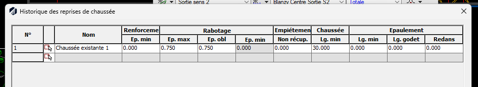

Je cherche à connaitre mon volume de décaissement total. J'utilise donc le module reprise de chaussée.
Ce module je le paramètre comme ceci :
Je mets 30m de largeur de chaussée, pour éviter qu'Autopiste me calcul une reprise de chaussée.
Le truc, c'est que quelque soit l'épaisseur que je renseigne (75cm ou 10cm) j'obtiens toujours le même volume dans le listing destruction de chaussée 🤔.
Et aucuns volume (0m³) dans le listing rabotage 😱
Une petite vidéo :
J'utilise surement mal ce module. Et voir même ce module n'est pas fait pour ça. Mais alors comment feriez-vous pour tout simplement décaisser avant travaux la chaussée existante de 75cm ? Et surtout connaitre les volumes de décaissement ?
