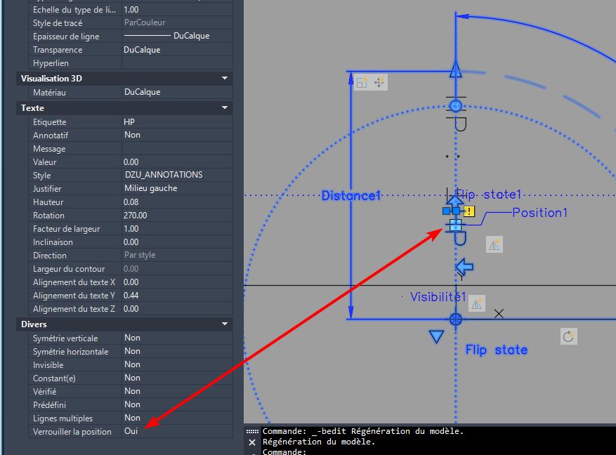

Bonjour @Sebu,
En effet, comme le dit @lecrabe, il faut verrouiller la position de l'attribut.
Lorsqu'on souhaite appliquer une action dynamique sur les attributs d'un bloc, il faut verrouiller leur position.VERROULLIER-LA-POSITION-3.png
