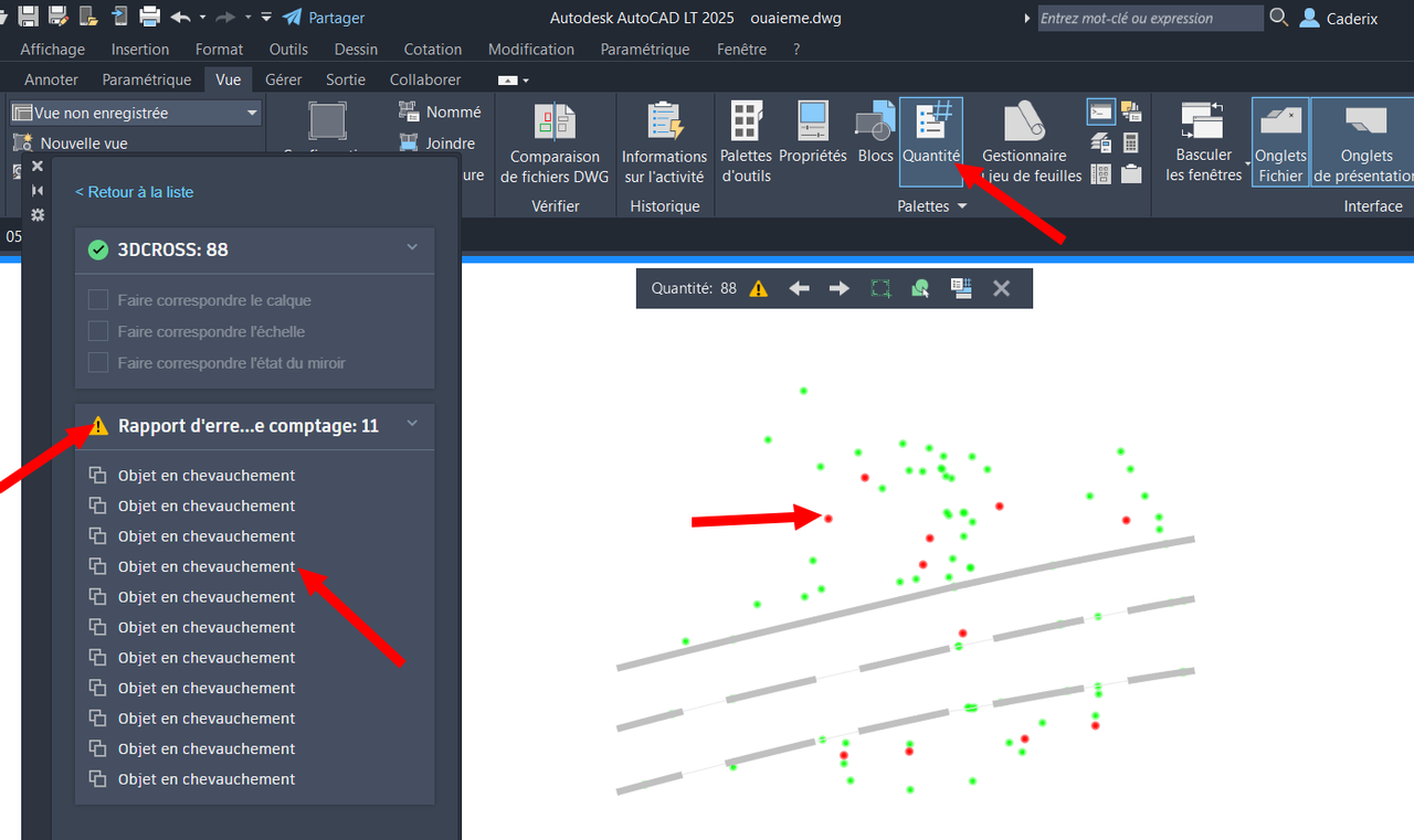

Hello @TUAU
Comme le dit si bien @Olivier Eckmann avec MAPCLEAN tu pourras "marquer" les Blocs en double
et revenir "dessus" plus tard pour decider ceux qu il faut garder / effacer !
Commande:  MAPCLEAN  < Entree >
Prendre a droite l icone "Selection" (A droite de selection manuelle) et selectionner tes Blocs en double ...
Suivant
Cocher "Interactif" et choisir le BON Algo "Supprimer les Elements dupliques" ...
Choisir la Tolerance (Distance Rayon de recherche en fait), par exemple :  0.1
Suivant  --  Suivant  --  Terminer
Cliquer "Tout Marquer"
Fermer
Ainsi tu obtiens des Blocs (Marqueurs Octogones Bleu Ciel) sur tes Blocs en double !
Apres AU BOULOT !

Merci à tous de vous pencher sur mon problème.
J'ai réussi à refaire les 2 méthodes et je vous salue bien bas mes sauveurs!!
