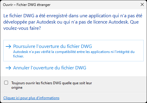

Fraid Posté(e) le 6 février 2024 Posté(e) le 6 février 2024 Bonjour, Lorsque l'on veut ouvrir un dwg issue d'un programme autre qu'Autodesk, nous avons un message d'alerte qui disparais si nous cochons une case prévue à cette effet. Je me souviens plus de la phrase exacte, genre Toujours faire confiance aux fichiers étranger. Quelle est la variable qui gère ceci? J'ai beau chercher, trouve pah ... Merci Citer https://github.com/Fraiddd

Steven Posté(e) le 6 février 2024 Posté(e) le 6 février 2024 Salu @Fraid, Parles-tu de cette boîte de dialogue ? Comme l'a suggéré @lecrabe, DWGCHECK. https://help.autodesk.com/view/ACD/2024/FRA/index.html?guid=GUID-91E890BF-AEBD-4BCE-9663-1AFD595AA5E4 Citer Steven________________________________________ Pour le taf; Windows (et ses emmerdes) sinon pas d'AutoCAD. Pour le perso Linux Mint et pas de problèmes. Mais pas d'AutoCAD. En rêve; AutoCAD sous Linux.
Fraid Posté(e) le 6 février 2024 Auteur Posté(e) le 6 février 2024 Merci, je cherchais avec open ou trusted ... C'est qu'il y en a ... Citer https://github.com/Fraiddd
