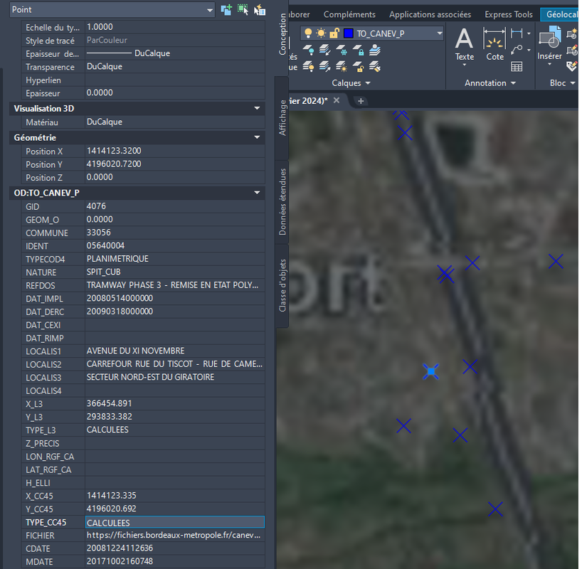

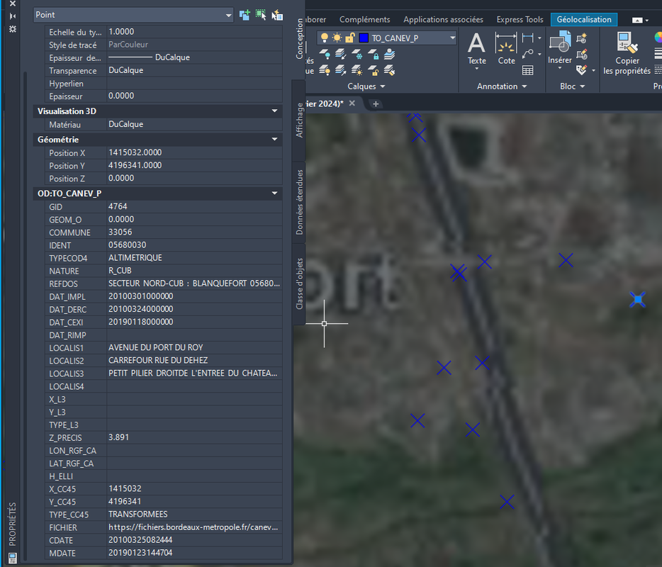

lili2006 Posté(e) le 23 janvier 2024 Posté(e) le 23 janvier 2024 Bonjour à toutes et tous, Depuis la mappe de points de la métropole de Bordeaux, je voudrais créer un calque pour les points définis en Alti et un autre pour les points en Plani. Actuellement, tous ces points sont dans un calque unique. Nous avons en données d’objets, les coordonnées du point et surtout son type (Calculé ou transformé) pour la plani et l'OD "Z-PRECIS" pour les points rattachés dans les règles de l'art en Alti. Pouvez-vous me rafraichir la mémoire pour réaliser mes requêtes ? D'avance, merci, Adresse du fichier => https://lili2006.kroqi.fr/shared/#/file/2c1f4367c16dd5996eb35f3bef9a1e016e4f9d8f5601a0aafd0e24c5f62999ad Civil 3D 2025 - COVADIS_18.3d https://www.linkedin...3%ABt-95313341/
Vincent P. Posté(e) le 23 janvier 2024 Posté(e) le 23 janvier 2024 Salut Lili. Pour moi, faire simple : Dans un fichier vierge, dans le Volet de tache de Map, onglet Explorateur de carte, tu associe ton fichier "MAPPE METROPOLE BORDEAUX (Janvier 2024)" En suite, tu définie une requête : Type de requête : Données, Données d'objet ect... Mode de requête : Dessin Exécuter une requête. Ca t'importeras tous les points en type Calculés (que tu vas ranger dans un calque) Tu refait une requête, mais au lieux de CALCULEES, tu met TRANSFORMEES. Si tu veut que tes point prennent le Z de l'OD Z_PRECIS, au moment de définir ta requête, tu ajoute une modification des propriétés : Modifier propriétés, Elévation, Expression, Table de données d'objet, TO_CANEV_P, Z_Précis,, OK, Ajouter apparait dans le champ "Modifications des propriétés courantes" : "Elévation : :Z_PRECIS@TO_CANEV_P", donc il vas modifier l'élévation des points pour y appliquer Z_PRECIS. Exécuter une requête Normalement ça fonctionne 😄 1 1 Lispeur éternel débutant! Autocad Map3D 2023 Covadis-Autopist 18.2
