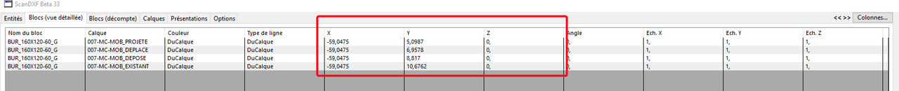

Steven Posté(e) le 9 novembre 2023 Posté(e) le 9 novembre 2023 Salut @vitvit2000, Si tu souhaites faire une extraction rapide et créer un fichier CSV avec les coordonnées X, Y et Z de tes blocs avec leurs noms, tu peux utiliser SCANDXF de Bryce. Steven________________________________________ Pour le taf; Windows (et ses emmerdes) sinon pas d'AutoCAD. Pour le perso Linux Mint et pas de problèmes. Mais pas d'AutoCAD. En rêve; AutoCAD sous Linux.
vitvit2000 Posté(e) le 9 novembre 2023 Auteur Posté(e) le 9 novembre 2023 Merci à tous l'extraction de données me convient parfaitement
