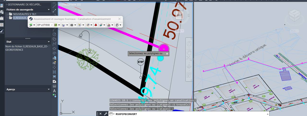

lili2006 Posté(e) le 14 octobre 2023 Posté(e) le 14 octobre 2023 Bonjour à toutes et tous, Je suis en train de tester la V18.1 sur les réseaux (ouvrages fourreaux) et le logiciel plante systématiquement (du moins, c'est moi qui le plante au bout d'un certain temps d'inactivité,..). Avez-vous rencontré ce pb sur cette nouvelle version ? J'utilise la fonction "convertir une poly 3D en réseau", peut-être est-ce important,..Je vais tester d'une autre façon,. Je n'ai rencontré aucun pb sur le réseau EU,.. Je vais tenter de faire d'abord l'EP, puis, l'EU, on verra bien,.. D'avance, merci, PS: Pour ceux qui veulent tester, LE FICHIER Civil 3D 2025 - COVADIS_18.3d https://www.linkedin...3%ABt-95313341/
lili2006 Posté(e) le 14 octobre 2023 Auteur Posté(e) le 14 octobre 2023 Je viens de tester par décalage, ça fonctionne mais ce n'est pas ce que je souhaite faire,.. Civil 3D 2025 - COVADIS_18.3d https://www.linkedin...3%ABt-95313341/
lili2006 Posté(e) le 14 octobre 2023 Auteur Posté(e) le 14 octobre 2023 J'ai "triché", j'ai fait croire à Covadis que c'était un réseau EU, et j'ai ensuite modifié le nom et couleur des calques,.. Pas terrible, mais ça fonctionne. Quelqu'un à t'il également ce pb ? Civil 3D 2025 - COVADIS_18.3d https://www.linkedin...3%ABt-95313341/
