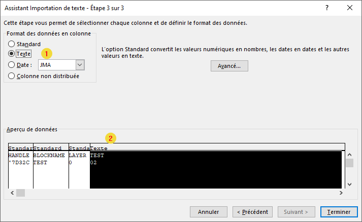

Lorsque tu ouvres ton fichier txt via Excel, le format des données des colonnes par défaut est Standard.
Sélectionne la ou les colonnes qui t'intéresse puis choisis le format de données Texte (1) et (2).

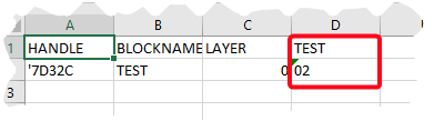

De ce fait, une fois que tu auras ouvert ton fichier texte dans Excel, les 0X ne seront plus traduit en X.

Tu lances Excel puis depuis Excel, tu ouvres le fichier TXT que tu auras généré avec ATTOUT. Puis tu cliques sur SUIVANT jusqu'à l'étape 3. C'est à cette étape que tu choisis les colonnes que tu veux formater en Texte plutôt que de les laisser en Standard.
Cela dit, si tu ne modifie pas les paramètres dynamiques de blocs dynamiques avec attributs, si tu en as, avec ATTIN/ATTOUT, je te conseille d'utiliserrt plutôt Excellattribute de @(gile). Ca te génèreras directement un fichier Excel et tu n'auras pas soucis de reformatage des colonnes.
