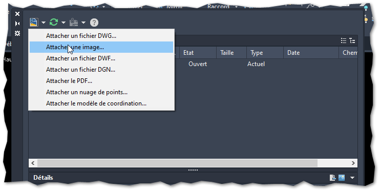

Le plus simple, tu tapes au clavier la commande :  XR  < Entree >
Et en haut a gauche, tu deroules l'icone avec toutes les Insertions possibles en XREF ...

Commande : Xref > Aller sur la petite flèche de l'icône déroulante puis choisir, Attacher une image.
