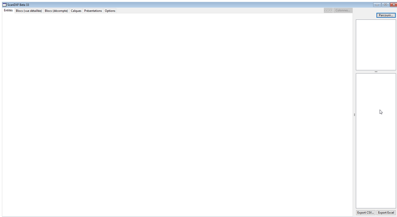

J'ai voulu quantifier les blocs avec SCANDXF mais il doit y en avoir de trop car une fois l'analyse faite, c'est le calme plat. SCANDXF n'a pas l'air d'apprécier la quantité de blocs.
