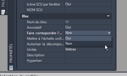

Oui.
On peut ne pas activer Faire correspondre l'orientation du bloc à la présentation.
Il suffit de ne pas cocher l'option lors de la création du bloc.
Si le bloc est déjà créé, il faut aller dans l'éditeur de bloc et dans la fenêtre des propriétés, demander à ne pas faire correspondre l'orientation du bloc à la présentation.

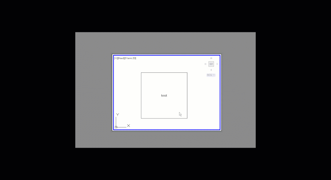

Bonjour,
Merci de votre retour.
Je ne sais pas pourquoi, mais ça ne fonctionne pas pour moi.
C'est pourtant simple, mais il y a quelque chose qui m'échappe.
Je vous ai mis un fichier avec mes tests.
Mon lien
pour moi le bloc "AA" devrait fonctionner : style de texte avec orientation horizontal automatique mais pas pour le bloc qui est seulement annotatif.
Le texte s'oriente à l'horizontal uniquement si l'option est coché pour l'ensemble du bloc ce qui n'est pas souhaité ici (test CC)
