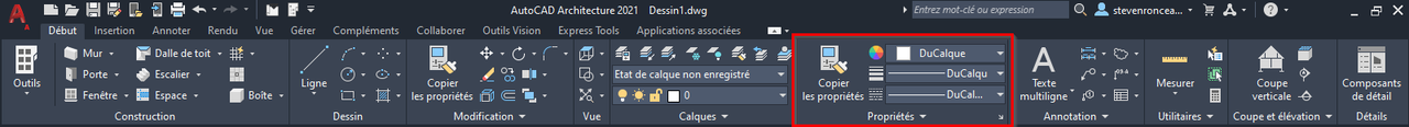

Je suis passé à AutoCad Architecture 2020 récemment. Et impossible de remettre la main sur un élément tout simple, à savoir la liste déroulante des couleurs, ou de type de lignes, qui se trouvait initialement dans le ruban ! Travaillant sur 2 écrans, pour changer la couleur d'une ligne il me faut actuellement aller sur la fenêtre de propriétés située sur mon 2e écran et c'est loin d'être pratique.
Dans le CUI, impossible de trouver la liste déroulante pour personnaliser mon ruban... !!!
Ca me rend dingue. :)
Ci joint le groupe de fonctions du ruban que je n'arrive pas à retrouver (l'imprim écran vient de ma précédente version d'autocad...)

Voici une petite capture d'écran qui pourrais t'aider.
C'est bien ce que tu cherchais?

Merci pour ce retour. C'est en effet bien ce que je cherche : mais dans mon interface CUI, le groupe de fonctions "début - propriétés" n'existe pas !
J'ai donc essayé de le créer, ce qui est faisable en partie car je ne vois pas comment ajouter dans ce groupe les listes déroulantes que l'on peut voir sur ta capture d'écran...

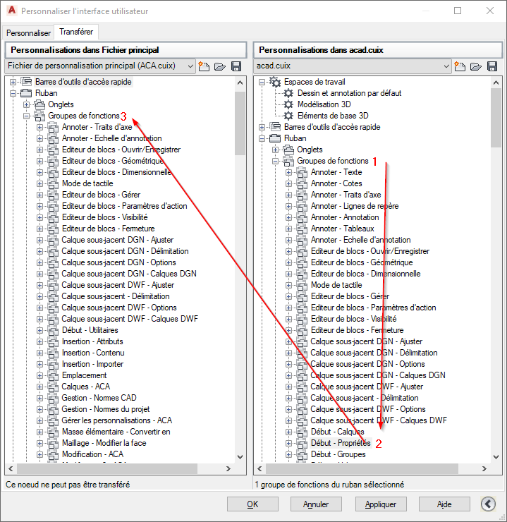

Il faut l’ajouter via le cui. Il faut aller dans l’onglet Transférer. Dans le volet droite de la fenêtre, il faut ouvrir le cui acad.cuix en allant dans la dossier C:\Users\profil_utilisateur\AppData\Roaming\Autodesk\ACA 2020\fra\Support et choisir acad.cuix
Dérouler les groupes de fonctions (1) et chercher Début - Propriétés (2) Puis le glisser fans les groupes de fonctions dans le panneau de gauche (3).

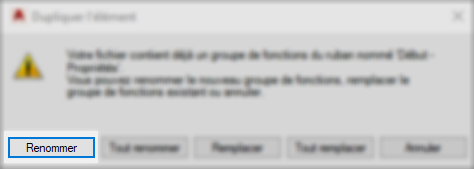

AA va dire Q'il existe déjà Début - Propriété, je ne l'ai jamais trouvé. Quoiqu'il en soit, tu cliques sur Renommer.

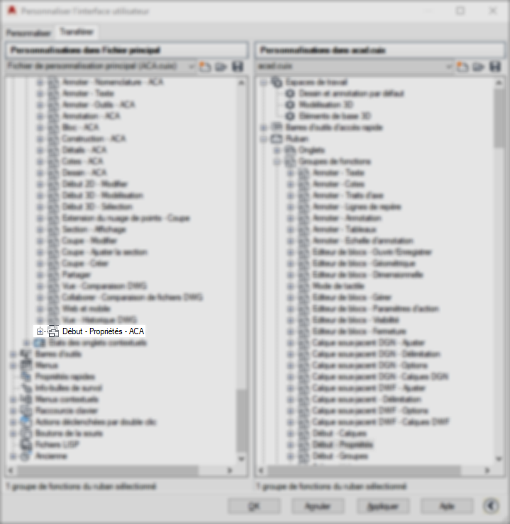

Tu le renommes, par exemple, en Début - Propriétés - ACA.

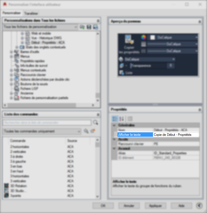

Copie ensuite le groupe de fonction dans l'onglet Début.
Sélectionne ce groupe de fonctions puis renomme le nom qui doit s'afficher en titre de groupe de fonction.
Clique sur Appliquer > Ok.
