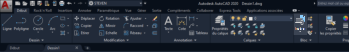

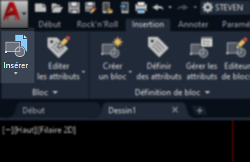

Salut mikl63,
Tu trouveras la commande Insérer dans l'onglet Début > Groupe de fonctions Bloc > Insérer
ou dans l'onglet Insertion > Groupe de fonctions Bloc > Insérer.
Quoiqu'il en soit, c'est vrai que ce n'est pas la meilleurs des nouveautés, en ce qui concerne la version 2020.
Toutefois, pour ajouter une commande en plus à celles indiquées par Christian, pour afficher la boîte de dialogue classique, il y a la bonne vieille commande, DDINSERT.
