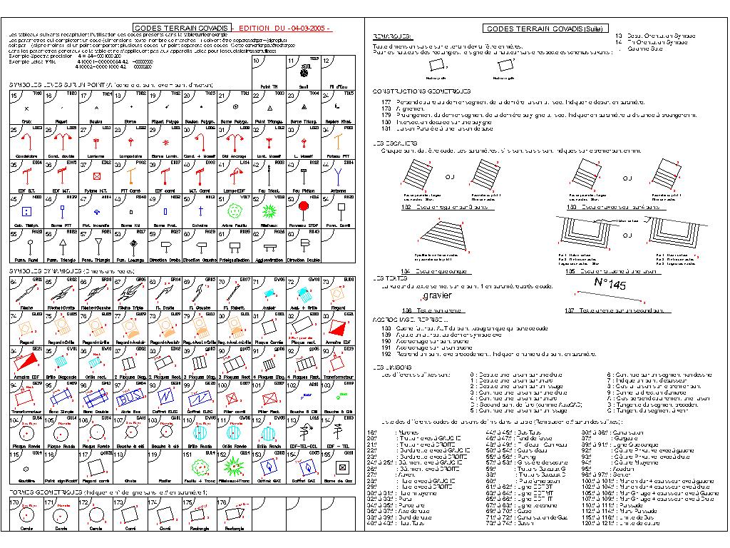

TopoDargent Posté(e) le 19 août 2019 Posté(e) le 19 août 2019 Bonjour, Mon problème est tout simple. Je souhaite sortir un tableau avec les symboles de ma codif correspondant à leur codes(pour le terrain) Je vois ces tables partout (https://i.servimg.com/u/f57/18/75/01/42/tablea12.png)donc je me dis qu'il y a un outil de création automatique. Merci.
Olivier Eckmann Posté(e) le 19 août 2019 Posté(e) le 19 août 2019 Bonjour,Cov2D / Symboles / Gestion des bibliothèques / Dessin de la bibliothèque.Pour les symbolique linéaires, c'est Cov2D / Habillage / Symboliques linéaires : outils / Dessiner la bibliothèque. Olivier
