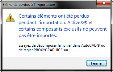

Steven Posté(e) le 23 septembre 2018 Posté(e) le 23 septembre 2018 Salut à tous, Au cas où vous ne l'auriez pas encore remarqué, les fichiers dwg au format dwg 2018 (AutoCAD 2018 et 2019) sont incompatibles avec les versions de Revit antérieures à la version 2018. En effet, lorsqu'on souhaite importer ou lier un fichier CAO enregistré au format dwg 2018 (AutoCAD 2018 et 2019) dans un projet Revit 2017 et versions antérieures, l'opération est impossible. Lors de l'import ou de la liaison du fichier au format dwg 2018, le message d'erreur suivant s'affiche dans Revit 2017 et versions antérieures: Lorsqu'on clique sur Fermer, le message suivant s'affiche: Même si on clique sur Oui, le premier message d'erreur s'affiche de nouveau: Puis lorsqu'on clique sur Fermer, il n'y a rien. J'ai mis, dans AutoCAD, 2018 ou 2019, la variable système PROXYGRAPHICS à 1, comme il l'est suggéré dans le message d'erreur, mais ça n'a aucun résultat. J'ai, par la suite, décomposé les objets dans le dwg, comme il est suggéré dans le message d'erreur mais sans résultat, non plus. Par conséquent, si vous êtes sous abonnement et que vous ne mettez qu'une partie de vos produits Autodesk à jours, c'est-à-dire que vous ne souhaitez installer que la dernière version d'AutoCAD pour des raisons personnelles ou professionnelles et que vous ne souhaitez pas installer la ou les dernières versions de Revit pour les raisons identiques aux précédentes, vous risquez d'être confronter à ce problème lorsque vous souhaiterez insérer ou lier un fichier CAO ou même récupérer des blocs dans un format dwg récent pour vous créer des familles Revit. Je précise que j'ai fais les tests avec Revit 2016, 2017, 2018 et 2019. N'ayant plus Revit 2015, d'installé, je n'ai pas fais le test avec cette version mais il y a de fortes chances pour que le résultat soit le même. Je suppose qu'on ne s'en soit pas encore aperçu du fait que le format dwg était le même pendant 5 ans (Dwg 2013) et que le format dwg 2018 n'a qu'un peu plus d'un an. et que tout le monde ne met pas forcément ses produits à jours, ensemble. Je trouve ça tout de même surprenant qu'il y ait une incompatibilité entre les versions d'AutoCAD et de Revit, sachant que les fichiers dwg liés ou importés dans un projet Revit, ne servent, en général que pour des fonds de plans. Steven________________________________________ Pour le taf; Windows (et ses emmerdes) sinon pas d'AutoCAD. Pour le perso Linux Mint et pas de problèmes. Mais pas d'AutoCAD. En rêve; AutoCAD sous Linux.

Steven Posté(e) le 24 septembre 2018 Auteur Posté(e) le 24 septembre 2018 Ça ne me pose aucun problème cette incompatibilité et ça ne me "gêne" pas non plus.C'était une remarque...Bien évidement qu'on peut convertir les fichier dans tous les formats anciens qu'on veut. Par défaut ou avec DWG Trueview ou autre. Ce qui me surprend juste, c'est que le format dwg n'est pas le format natif de Revit. Et qu'on se sert, en général du fichier au format dwg, comme fond de plan.. Ok, on peut ensuite refaire du Revit par-dessus avec l'outil choisir des lignes quand on créé des murs. Mais ce qui m'a juste surpris et non gêné, c'est l'incompatibilité d'un format qui n'est pas natif à un autre logiciel.Et comme l'a fait remarqué geatantdenis, sur le forum d'Autodesk, c'est le message qui n'est pas clair.Quelqu'un qui n'est novice sur Revit, n'a pas forcement le reflex de penser au format du dwg.C'est lors d'un stage sur Revit que j'ai découvert cette incomptaibilité.Lorsqu'un stagiaire qui avait Revit 2017 et qui a voulu importer des fichier dwg au format dwg 2018 pour récupérer une bibliothèque AutoCAD pour éviter de tout se retaper sur Revit. en tant que famille 2D, alors qu'il n'y avait aucun soucis sur le Revit 2019 du collègue. J'ai mis à peu près 5 secondes pour percuter que c'était un soucis de format de dwg et j'ai donc converti tous les fichier en dwg 2013.Alors, ça peut paraître normal, voire évident, cette incompatibilité de format de dwg avec Revit mais tout le monde n'est pas expert sur les produits Autodesk, comme nous et n'ont pas, non plus, forcément le temps ou les moyens de faire des tests pour comprendre et trouver la solution à certains soucis qu'ils peuvent rencontrer.Aussi, tous ceux qui ont répondu dans ce topic, sont des personnes de Cadxp, qui sont, je pense, des utilisateurs avancés, par rapport à des utilisateurs des produits Autodesk, en général, tel qu'AutoCAD ou Revit, pour ne citer que ces deux logiciels. Mais pour combien d'utilisateurs, autres que ceux de Cadxp, ceci peut sembler évident? Je pense que ce n'est pas évident ou normal et qu'il suffise de convertir les fichiers ou enregistrer sous un format plus ancien par défaut, il faut essayer de se mettre à la place d'un utilisateur AutoCAD, par exemple, qui n'utilise pas AutoCAD 8 heures par jours ou qui est novice Revit. Et des personnes comme ça, il y en a de plus en plus.Le message qui s'affiche sur Revir lors de la liaison ou d'(un dwg 2018 dans un projet Revit 2017, n'edst pas forcément clair pour tout le monde. Tout le monde ne sait pas ce que que Proxygraphics est une variable système dans AutoCAD.S'il y avait, peut-être, eu un message comme "Le format du dwg est trop récent pour être reconnu dans cette version de Revit", par exemple, aurait, à mon sens, été plus clair et là, il n'y aurait aucune question à se poser, je penseQuoiqu'il en soit, ce topic, à la base, était plus pour prévenir les utilisateurs qui n'auraient pas encore eu le message d'erreur sur Revit. Steven________________________________________ Pour le taf; Windows (et ses emmerdes) sinon pas d'AutoCAD. Pour le perso Linux Mint et pas de problèmes. Mais pas d'AutoCAD. En rêve; AutoCAD sous Linux.
