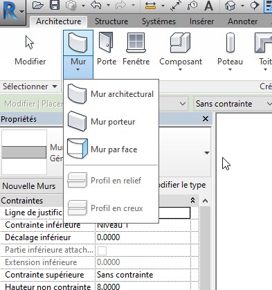

d'ou ma question, comment faire pour retrouver les murs in situ
de mémoire, on accède à ces murs ici:
Image IPB
Ai je la mémoire qui flanche?
Mais dans l'aide il le décrive comme une option sous l'icone mur...

Posté 06 novembre 2019 - 11:12
Hello
Et pourquoi tu ne vas pas dans "Composant" / Creer InSitu !?

Posté 06 novembre 2019 - 14:09
haut punaise...quand on cherche dans l'aide en ligne, le mur in situ décrit est localisé sous les choix de mur architectural ou structurel...Avec les version pleine, il faut faire un composant, et au moment du choix de type de composant prendre les murs...
au passage dans l'aide en ligne des version pleine, pas de localisation de l'accès au bousin...
et le pastis c'est le week end :) mais j'ai bien envie de m'en jeter un pour la peine...
et bien merci pour ce rappel à l'ordre de fonctions...
