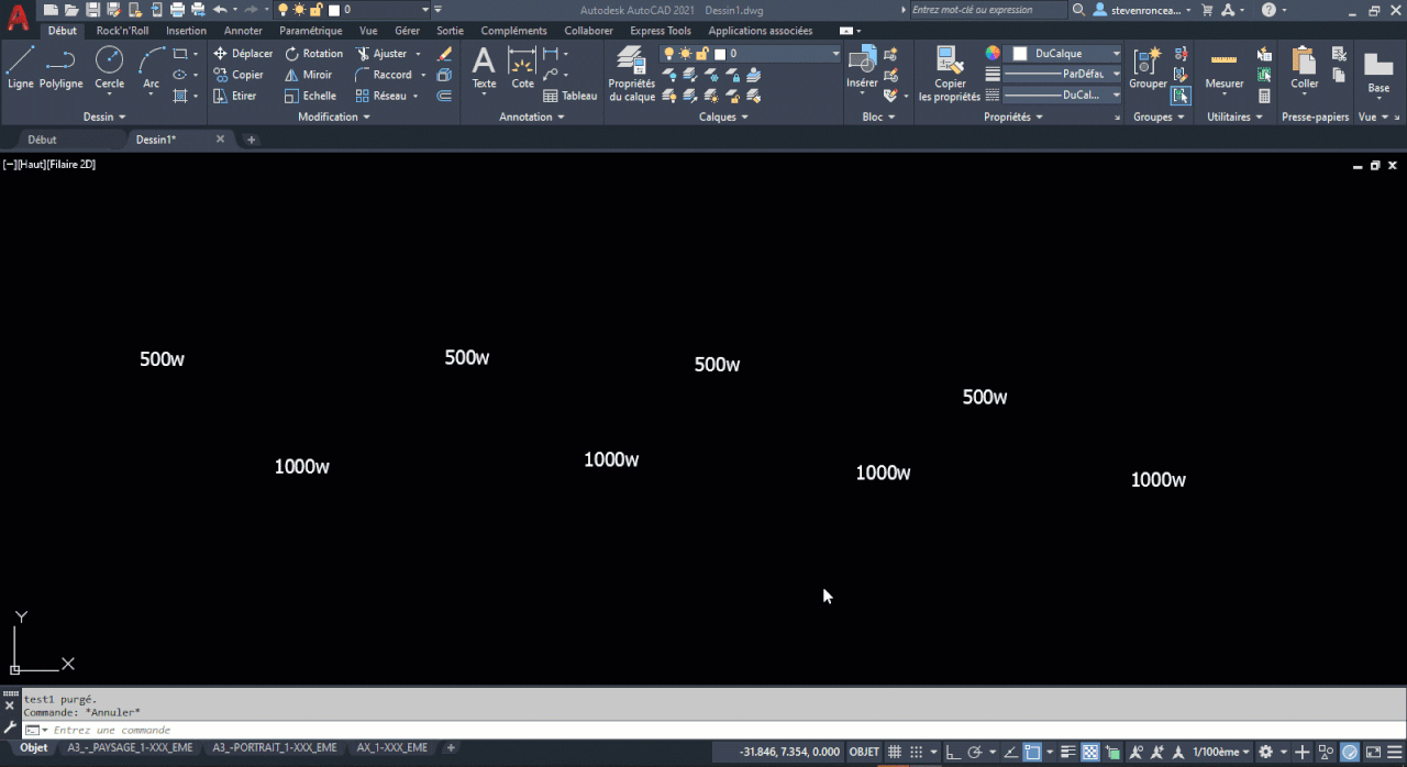

Steven Posté(e) le 2 juin 2020 Partager Posté(e) le 2 juin 2020 Salut Fruity, Je ne suis pas sûr d'avoir tout compris mais est-ce ce genre de bloc que tu souhaites faire ? Si c'est le cas, il faut te créer un bloc avec un paramètre de visibilité. Tu créés deux états de visibilité; 500W et 1000W.Tu créés ensuite une définition d'attribut. Dans la valeur par défaut, tu insères un champ > Catégorie de champ Objets > Noms de champs EspaceRéservéBloc > Propriété Visibilité 1 > OK Aleck Ulmtimate était sur la bonne voie. Cependant, il suffit d'un seul attribut. Pas besoin d'un attribut par état Citer Steven________________________________________ Pour le taf; Windows (et ses emmerdes) sinon pas d'AutoCAD. Pour le perso Linux Mint et pas de problèmes. Mais pas d'AutoCAD. En rêve; AutoCAD sous Linux. Lien vers le commentaire Partager sur d’autres sites More sharing options...

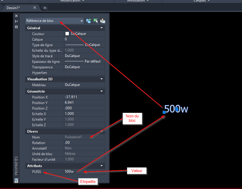

Steven Posté(e) le 1 juillet 2020 Partager Posté(e) le 1 juillet 2020 Mais encore une fois, je suis sûr a 99% que c'est impossible. On ne peut pas remplacer un attribut par un bloc tout en récupérant l'info. Un attribut tout seul n'existe pas. C'est forcement un bloc avec attribut. Soit, il n'est constitué que d'une étiquette d'attribut avec une valeur mais celà reste une définition de bloc avec attribut. De ce fait, tu peux remplacer un bloc avec un attribut par un autre bloc avec attribut en conservant la valeur de l'attribut avec le lisp RBLOC der Patrick_35 en prenant soins de cocher Conserver les attributs. Cependant, il faut que le bloc de remplacement ai la même étiquette que le bloc à remplacer. En revanche, le bloc de remplacment n'est pas obligé d'avoir une valeur par défaut. Citer Steven________________________________________ Pour le taf; Windows (et ses emmerdes) sinon pas d'AutoCAD. Pour le perso Linux Mint et pas de problèmes. Mais pas d'AutoCAD. En rêve; AutoCAD sous Linux. Lien vers le commentaire Partager sur d’autres sites More sharing options...
Fruity Posté(e) le 1 juillet 2020 Auteur Partager Posté(e) le 1 juillet 2020 Un attribut tout seul n'existe pas. C'est forcement un bloc avec attribut. Soit, il n'est constitué que d'une étiquette d'attribut avec une valeur mais celà reste une définition de bloc avec attribut. De ce fait, tu peux remplacer un bloc avec un attribut par un autre bloc avec attribut en conservant la valeur de l'attribut avec le lisp RBLOC der Patrick_35 en prenant soins de cocher Conserver les attributs. Cependant, il faut que le bloc de remplacement ai la même étiquette que le bloc à remplacer. En revanche, le bloc de remplacment n'est pas obligé d'avoir une valeur par défaut. Une "définition d'attribut" peut être créer sans bloc. C'est d'ailleurs comme ca que je crée les blocs avec attributs. Quand je parle d'attribut, je parle bien de définition d'attribut (ATTDEF).D'où la confusion peut-etre. Citer https://www.facebook.com/aedenhivanovahttp://ca-vous-enerve.blogspot.com/ Lien vers le commentaire Partager sur d’autres sites More sharing options...
Steven Posté(e) le 1 juillet 2020 Partager Posté(e) le 1 juillet 2020 Une "définition d'attribut" peut être créer sans bloc. C'est d'ailleurs comme ca que je crée les blocs avec attributs. Quand je parle d'attribut, je parle bien de définition d'attribut (ATTDEF).D'où la confusion peut-etre. Une définition d'attribut (ATTDEF) seule ne sert à rien.Une définition d'attribut contient une étiquette, un invité et une valeur. Cette dernière peut être nulle.En l'état, elle ne sert à rien. Si tu créés un bloc avec une seule définition d'attribut, c'est une référence de bloc. Un bloc avec attribut n'est pas forcément constitué avec des lignes, des polylignes, etc, et des attributs. Un bloc peut être constitué que d'attributs. Sans rien d'autre. Comme le dit si bien Didier, le vocabulaire est très important. C'est ce qui évite toute confusion... Une définition d'attribut n'est pas un bloc. Un bloc avec attribut peut être constitué que d'une seule définition d'attribut ou de plusieurs définitions d'attributs aux quelles ont peut y ajouter une valeur. Tu le dis toi-même, tu créés des blocs avec attributs.Une "définition d'attribut" peut être créer sans bloc. C'est d'ailleurs comme ca que je crée les blocs avec attributs. Quand je parle d'attribut, je parle bien de définition d'attribut (ATTDEF).D'où la confusion peut-etre. Citer Steven________________________________________ Pour le taf; Windows (et ses emmerdes) sinon pas d'AutoCAD. Pour le perso Linux Mint et pas de problèmes. Mais pas d'AutoCAD. En rêve; AutoCAD sous Linux. Lien vers le commentaire Partager sur d’autres sites More sharing options...
